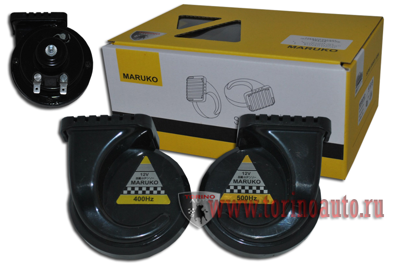

Купил улитки, как подключить не пойму, где у них плюс, а где минус ?
Улитки имеют маркировку w-3008

Тут о других, но, скорее всего, принцип тот же. Надо изолированное крепление.
https://www.drive2.com/l/8886493/
Куда какой - разницы нет, но желательно одинаково.
