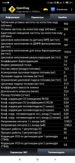

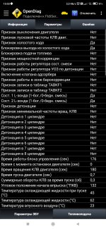

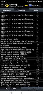

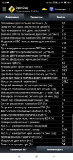

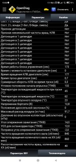

Автомобиль Волга 3110 МИКАС7.1 ЗМЗ 406.2 простоял 8 лет весь разобранный после кап.ремонта двигателя. Мой папа демонтировал кондиционер, а обратно собирать машину не стал. Вот и пришлось мне весь салон в месте с проводкой восстановить по книжке.
Движок работает нестабильно, завышены обороты, иногда хлопки при перегазовке.
Грешу в первую очередь на ДМРВ. Прошу людей с опытом, так как сам таковым не являюсь, принять правильное решение по неисправности датчика по показаниям OpenDiag.
Фото показаний прилагаю.
Коса от ДМРВ до блока упр.двиг. полностью исправна, подсоса воздуха нет.

Желательно полную маркировку МИКАС.
И маркировку ДМРВ.
Показателей много, пока вопрос с углом опережения. Однако, маловато.
И ещё. Такая диагностика - хорошо.
Но и про самодиагностику забывать не надо.
ЗЫ.
Маловато напряжение. Надо проверить чистоту контактов на больших предохранителей и контакт минуса с кузовом и двигателем.

Расход воздуха, конечно,очень большой.На таких оборотах должен быть 13-15 кг/ч.Надо разбираться с ДМРВ.Сначала посмотреть,как в посту выше сказано.Коэффициент коррекции RCOD великоват,но это вторично.Сначала расход в норму привести.Температура двигателя реальная соотвествует показаниям дачика?
