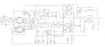

Так нету еще ни схемы, ни программы для контроллера! Это были мысли "Если бы да кабы!". В наличии только аналоговая схема.
Так давал уже цифровой вариант на логике низкого уровня. Тут прога не нужна, только собирай :rolleyes:
