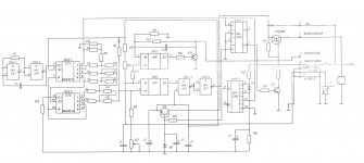

Не, аналогвые схемы- это при такой моще греть окружающую среду, а релейная- только включил и выключил. В этом случае есть разница (гистерезис) между включением и выключением. Как правило 5-7 градусов.
Вот первый вариант моего ШИМа.

Баллы
174
Не, аналогвые схемы- только включил и выключил. В этом случае есть разница (гистерезис) между включением и выключением. Как правило 5-7 градусов.
1) именно эта цель и преследовалась.
2) схема плавного пуска тоже имеется(отдельно)
3) имеем ровно ноль микросхем(чем проще, тем меньше отказов)...

Так это опять же релейная схема, включил- выключил.
У меня пока нет в планах делать плавное включение вентилятора. Щас главное установить все, подключить, настроить. Еще предстоит выбор самого вентилятора. Схемка простая для повторения, собрать ее сможет каждый кто хоть мало-мальски знаком с паяльником и радиотехникой. Особенность этой схемы в том что использует в качестве измерителя штатный датчик температуры ОЖ :)
Дык у меня тоже штатный- ТМ106-10 или ТМ106-11 :)

Если ВЫ не в курсе, то он в этой теме в посте №31.
"Плавный" пуск это имеется ввиду запуск через резисторы?:rofl:
Да, до подогрева атмосферы я бы никогда не допер:(
По моему мышлению, плавный пуск, это плавное нарастание напряжения (тока) от10% (грубо 1,2В или 2А ток) до 100% (12Вили 20А ток). По Вашей схеме это всего 2 ступени, а не плавный пуск.

Просто дёшево и сердито...
А свои микроконтроллеры можете рекламировать кому-нибудь другому, при этом не обязательно обливать других грязью.
Плавный пуск по моему придумали для разгрузки электро цепи вентилятора от высоких пусковых токов и от механических нагрузок на двигатель при старте. Даже этих двух ступеней вполне достаточно для того чтобы справиться с этой задачей.

У меня плавный пуск вентилятора. Самодельная аналоговая схема, делалась на работе из подручных материалов, по этому не оптимально. 7 ОУ, компаратор, на выходе пара КТ827 впаралель. Все поместилось в корпус коммутатора. Работает от датчика ТМ100 вкрученного в верхний бачок радиатора вместо датчика перегрева ТМ104. Логика работы сложная. При достижении температуры нижнего порога включения - 92С, начинается ШИМ с 0% до 60% за 3 секунды -это пуск. При дальнейшем повышении температуры напряжение на вентиляторе линейно растет, 94С соответствует 100% ШИМ. При понижении температуры есть гистерезис, снижающий пороги на 2 градуса, напряжение снижается до 60%ШИМ, затем вентилятор выключается. При дальнейшем росте температуры при 96С включается контрольная лампа перегрева и аварийное реле вентилятора. Если вентилятор работает, то после выключения зажигания он доработает пока не снизит температуру, но потом уже не включится.
Работает 2 года, всем доволен, но вентилятор слабоват 120Вт(дополнительный от 3110 с 402) - в жару на медленных длинных подъемах не хватает. Если бы еще раз делал - проще на процессоре и IGBT на 100А.

Схема где-то валяется в виде карандашного черновика, постараюсь реанимировать, по сути является развитием аналоговой ШИМ-схемы, выложенной n311 в 136 посту.
