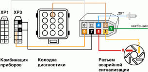

Уважаемые форумчане! Если кто нибудь из вас уже подключил бортовой компьютер Престиж G 105 - поделитесь опытом. В принципе подключение не из сложных, но два провода с сигналами датчика скорости и датчика уровня топлива инструкция по установке рекомендует подключать к разъемам ХР1 и ХР3 комбинации приборов.
Снимать ее не хочется. Может быть есть более доступный способ подключиться к этим сигналам? Второй вопрос о месте размещения БК в ГАЗ 31105. Рекомендуется снять левое сопло центрального воздуходува системы вентиляции и на его место вставить БК. Может кто-нибудь нашел более подходящее место? и последний вопрос. Каким образом БК показывает мгновенный расход топлива в л/100км или л/час если в машине (ГАЗ 31105) отсутствует датчик расхода? Спасибо.
