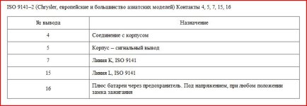

Подскажите где находится клемма K-line на диагностическом разъеме у Волги 31105 с новым кузовом? В инструкции по установке БК ссылка на разъем другой конструкции.
Здесь.
