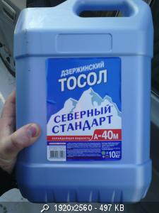

Блин, пробка не помогла:wall: Правда посоветовали поменять тосол (я и вправду продешевил и взял самый дешевый, какой нашел, 660р/10кг). А какая плотность, если мерять ареометром, должна быть у нормального тосола?

Блин, пробка не помогла Правда посоветовали поменять тосол
это не поможет. так что без разницы что у тебя будет выливаться на землю.
сначала всё почини а потом уже лей хорошую ож.
Добавлено через 6 минут 29 секунд
название какое и где брал? рынок\крупный магазин\брендовая заправка ?
цена не показатель. ты можешь легко взять палёную ож и по заоблочной цене. тут скорее играет роль место покупки и бренд\название.
Добавлено через 8 минут 53 секунды
совет, какую марку взять?
кулстрим, обнинский тосол (обнинскоргсинтез), дзержинский тосол (тосол синтез).
открой камасутру и посмотри список рекомендуемых производителем ож.
либо найди в нете тесты-сравнения ож разный производителей.

dPlayer
Общительный
Регистрация
9 Авг 2014
Сообщения
83
Реакции
Баллы
64
alexxx
Ветеран
Регистрация
9 Ноя 2007
Сообщения
8,536
Реакции
5,774
Баллы
935
ха! так это ты действительно дерьмо залил! это контрафакт! :stop:
у нормального продукта совсем другая тара и этикетка.
вот такая: http://www.t-s.ru/?id=6284
где тебе это впарили?
Добавлено через 2 минуты 54 секунды
итак?
alexxx
Ветеран
Регистрация
9 Ноя 2007
Сообщения
8,536
Реакции
5,774
Баллы
935
ааа... пардон. у нас тут алми много, продуктовых. и в них незамерзайку хреновую продают. вот я и подумал что мож у вас там и тосол продают...
в любом случае, я бы там ооочень аккуратно выбирал товары.
