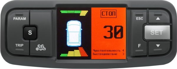

Ниже резинки ставить не стоит, на резинку самое то, получается как по инструкции, утолщением вниз, даже при такой установке приходится снижать чувствительность для исключения ложных срабатываний. Мультитронрикс позволяет менять чувствительность и частоту опроса.

Кроме Волги у нас еще стоит парктроник Мультитроникс на Соболе с БК SL-50, там просто цифры расстояния с двух сторон и середина (голосовая продиктовка минимального есть)
на TC 750 картинка машинки и четыре шкалы по датчикам плюс цифровое минимального расстояния
