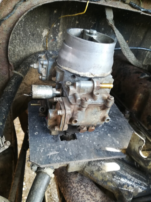

Толстая прокладка от вазовского карба (подогнать по месту-размеру заслонок), исправная обратка, чистая топливная система, и проблем быть не должно никаких.
Для коллекторов 402- заслонка должна быть в положении "лето", а то многие с зимы не переключились и ездят ачоаногреица.
Всё это верно и делалось так... и как бороться с этим нагреванием известно..речь за то, что в жару все равно греется бенз в карбе.
Вот примерно так делал ( фото не моё...свои растерял уже)
Экран этот из металлоасбеста так себе. Покупал такой за 120 рублев (у него ещё артикул есть какой-то), не понимаю, как и от чего он может защитить.
С другой стороны, купил экран от 24й Волги и подогнал по месту (под упор сектора дросселя), вот это действительно годныи экран. Лучше только из-под 156-го, там плита во весь впуск (а 4022 еще более теплонагружен).
Вообще проблема кипения- она не только от коллекторов и бензина, если ДВС сам по себе перегревается (из-за вклинившего термостата, например), то никакие экраны не помогут.
