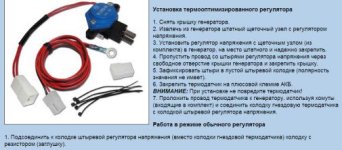

Вывод один).Вместо трёх'уровневых и прочих,брать термооптимизированый,производства того же Энергомаша.Меряет как раз по АкБ.
    27.7 KB · Просмотры: 23
