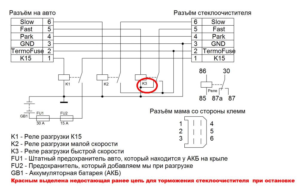

Зашел в тупик со стеклоочистителем, нужна помощь и свежий взгляд, прошу высказывать любые идеи.
ГАЗ 3110, 406-й, 2002 год выпуска.
Суть: стеклоочиститель очень медленно работает на любой скорости.
Подключил напрямую провод с АКБ на основной плюс стеклоочистителя, массу оставил штатную, поочередно с биметаллического предохранителя брал плюс на первую и вторую скорость - стеклоочиститель работает отлично. Таким образом, стало понятно что моторчик, биметаллический предохранитель и трапеция в хорошем состоянии, проблема с подрулевым или проводкой. Провода действительно очень тонкие, замена подрулевого эффекта не принесла. Решено ставить разгрузочные реле на 1 и 2 скорость.
За основу была взята схема http://titovlab.ru/speed_orig.png
Для удобства нарисовал её так:
Настало полное счастье - скорости отличные.
НО, на второй (быстрой) скорости стеклоочистителя, даже на незаведенной машине, спидометр начал прыгать с 0 до 200 км/ч и быстро мотаются счетчики пробега.
Решил переделать, взяв за основу другую схему http://titovlab.ru/low_orig.jpg
Со спидометром все стало нормально, но первая скорость стала хуже штатной - стеклоочиститель за один ход останавливается 3-4 раза. Вторая скорость стала работать быстрее штатной.
Смотрю на схемы, никак не могу понять причины таких поведений, особенно со спидометром. Куда копать?

Короче, выкинул я всю эту тряхомудию с релюшками, прозвонил контакты и убрал соплю. В результате замахали по сухому так как не махали по влажному. Всем мир.

Странно, мне тоже по этой схеме собирали, а толку - ноль.
А потому, что надо собирать по другой схеме
Где была сопля?

Лично у себя я решил проблему дворников разгрузочными реле по трех релейной схеме с отдельным питанием. Теперь они летают.
