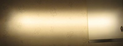

Re: Про туманки вопрос
Световой пучок фары, заявленной как противотуманная, обязан иметь четкую светотеневую границу (горизонтальную). О какой симметрии в вертикальной плоскости в таком случае может идти речь?
Олег, пятно света, которое отбрасывает противотуманная фара, имеет форму правильного овала. Эта фигура обладает свойством симметрии относительно двух взаимоперпендикулярных осей.
А насчет четкой горизонтальной границы - для штатных ПТФ 31029 таковой нет. Точнее есть, но это не прямая линия, это именно овал.
Вы хотите сказать, что рассеиватели особой роли не играют? Одно дело, когда они симметричные, как здесь:
-http://www.pasker.ru/catalog/goods.php?id=10542, но ведь не все такие или я заблуждаюсь?
