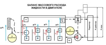

Пока вырисовалась следующая схема.
БЦ -> теплообменник -> отопитель + подогрев дросселя -> помпа
Т.е. отопитель и подогрев дросселя в параллели. Сразу возникает вопрос - как быть с краном отопителя? И сразу готов ответ - его надо заменить на трехходовой распределительный вентиль и поток на отопитель не перекрывать, а шунтировать байпасной магистралью, как это сделано в домашних батареях центрального отопления. Таким образом теплообменник не будет делить поток ОЖ с отопителем, а пропустит его через себя весь целиком, а отопитель от этого потока возьмёт столько, сколько ему нужно.
Естественно, в эти места никакие "делители потока" поставить невозможно.
Сделать-то можно, но цена вопроса непомерно высока. Поэтому - отметается.

Посмотрите на изображенную мной схему, может будет понятен ход моих мыслей.
:) Что это?
Вообще, баланс обязательно предполагает уравнение или систему уравнений, однозначно определяющих соотношение составных элементов. Схема - необязательный элемент, используется в качестве пояснения к математическому выражению баланса.

Изображено так, как получилось. Мысль расшифровать можно. Похоже правда, что на самом деле всё гораздо заковырестее, чем представлено на схеме.

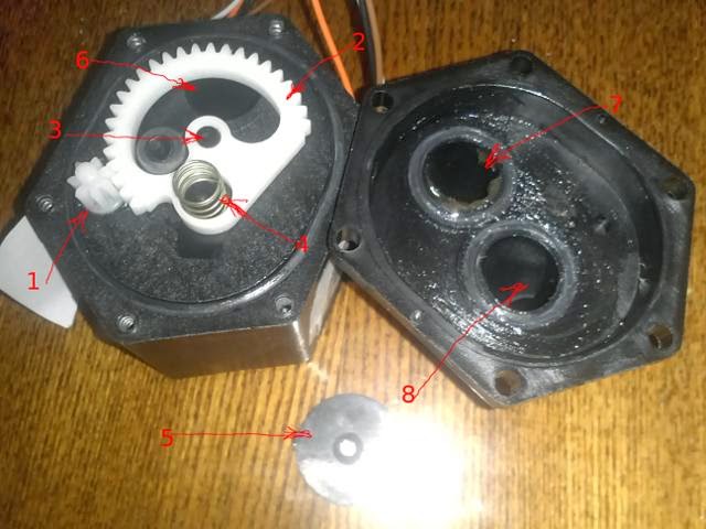

На корпусе крана написано
РКНУ.810903030.
Реально работает как трехходовой кран: переключает входной поток (со стороны двигателя) в один из выходных патрубков.
Разъем аналогичен простому электрическому крану 31105.

Купил, разобрал, разобрался.
Переключатель посредством шестерни (1) движет зубчатый сектор (2), который вращается вокруг оси (3).
На секторе (2) установлена пружина (4), на которой крепится клапан (5). В данный момент он снят.
Клапан (5) в свою очередь перекрывает выходные патрубки (7) или (8) в зависимости от положения сектора (2).
Отверстие входного патрубка (6).
При сборке обработать герметиком. :) Не перепутать взаиморасположение - отверстия (6) и (7) должны быть точно друг напротив друга. В неправильном положении помешает собрать бобышечка на крышке.
Чтобы перекинуть кран из одного крайнего положения в другое, шестерня (1) должна сделать почти три полных оборота.
Герметичность обеспечивается усилием прижима пружиной (4) клапана (5). Чем сильнее пружина, тем лучше прижим.
В моём кране при сборке клапан был не на месте, после переборки всё ок - даже в обратном направлении продувается с трудом.
Диаметр патрубков - 20мм.
Управление (разводка проводов)
Белый - +12 В;
Чёрный - масса;
Зелёный - открытие;
Коричневый - закрытие.
Управление осуществляется кратковременной подачей управляющего импульса (замыкание на массу) на управляющий провод. Положение крана при этом фиксируется.
Описание подключения

Занятно.
А патрубки у этого девайса какого диаметра?
Я так понял, это с Газели? Там эта штука какую функцию выполняет?
20 мм. Кран отопителя это, то есть как раз то, что нужно.
Это единственный трехходовой кран, остальные модификации - просто запорные.
Добавлено через 22 часа 2 минуты 51 секунду
Электроника
Управление краном осуществляется при помощи моторчика. Разводка оказалось иной, чем указано в описании.
Чёрный - масса
Оранжевый - +12В
Белый, коричневый - управление.
На плате управления распаяны два одностабильных мультивибратора - по штуке на канал, которые включают реле.
Схема работы проста - замкнул управляющий электрод, мультивибратор сформировал управляющий импульс, реле включились на заданный промежуток времени, двигатель прокрутился. Замкнул оба электрода - плата сгорела.
Электролитический конденсатор исключает ложные срабатывания устройства при включении.
Для изменения длительности управляющего импульса можно заменить ёмкости. Для реализации плавного регулирования потока через кран, схему нужно переделать.
