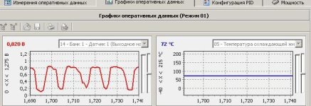

Расход газ 30 бензин примерно 25, свечи новые, провода не менял, провал в районе 2000 оборотов.

Гадать можно много в чем причина, как вариант ДАД, кстати максимальное по таблице это когда? На заглушенном двигателе давление должно быть в районе 100.
Возможен и вариант с неправильным расположением распредвалов, бывает и такое.
Разброс по датчику кислорода вроде правильный, напряжение должно прыгать в этом диапазоне, именно постоянно прыгать, если задерживается у крайних границ, то состав не правильный.

сегодня посмотрю сколько при заглушеном скрин скину сюда, как понять неравельное расположение распредвалов? раньше кушала 10 бенз 12 газ
с лямпдой вроде всё нормально, напрежение скачет

да, дад в районе 100, а да, ещё газ хлопает, раньше такого небыло
и ещё была ошибка месяц назад
Р0344 Пропуски импульсов сигнала с датчика положения распредвала и коленчатого вала
сбросил, больше не появлялась

Возможно ремень ГРМ перескочил, отсюда и проблемы, проверь метки сняв верхнюю крышку ремня.
Добавлено через 2 минуты 35 секунд
101 кПа - ясный день без осадков :)
Напряжение датчика кислорода странное - 1,27В!

грм сегодня наверно проверю
а датчик кислорода может ещё не нагрелся, отсяда и такое напряжение наверно, он кстати на газу не скачет, а стабильно показывает 0,96, 0,94
грм проверил, всё сходится
при полностью открытой заслонке программа показывает 75.3%, это нормально?

А я вот не вижу не одного рабочего режима, все прогревочные с температурой ниже 83 гр., а в этом режиме данные датчика кислорода не учитываются.

До 83 гр. нет регулирования по датчику кислорода, идет прогревочный режим на богатой смеси, если есть проблемы с термостатом и двигатель не держит температуру, то расход возрастает существенно.
