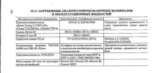

Про полусинтетику и синтетику они умалчивают.
вот скан из мануала масламал.jpg при этом надо понимать, что при сильных морозах синтетика ведёт себя намного лучше... А что касается минералки, то я прекрасно помню, как в армии факелами мосты отогревали...
