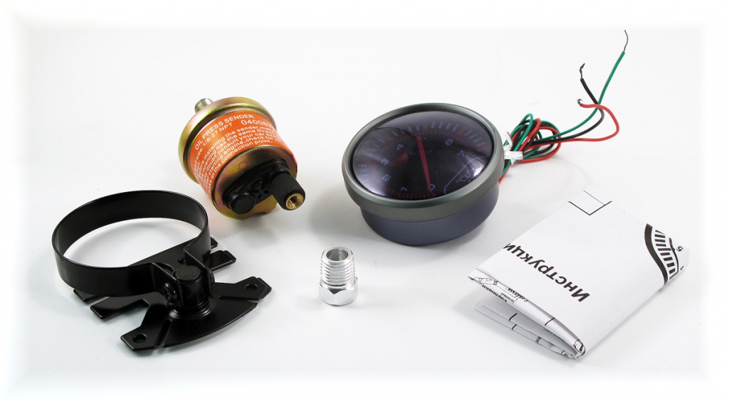

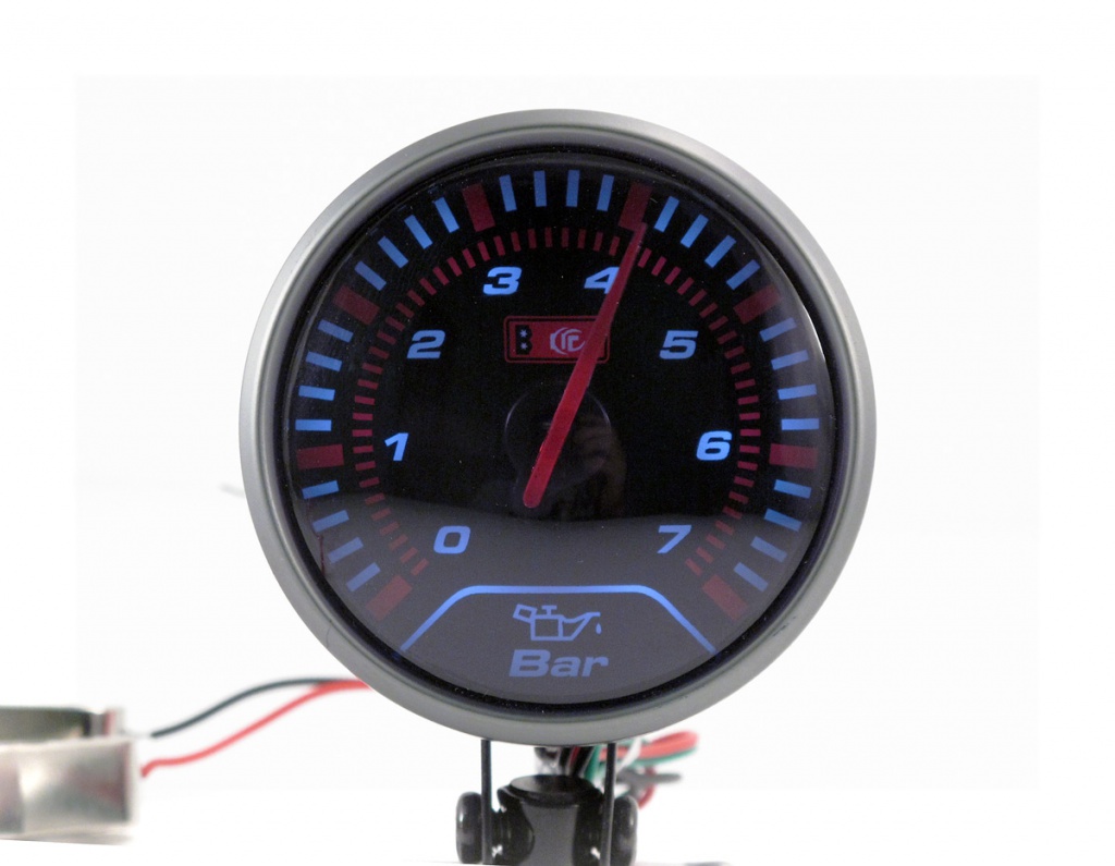

Кто хотел замутить контроль над давлением масла в Крыске - можно сделать это стильно и информативно:
http://www.orionspb.ru/dopdevice/4085/
http://www.orionspb.ru/dopdevice/1352/
http://www.orionspb.ru/dopdevice/4087/

Alexis 3102 Дельная вещь! Спасибо! Но судя по гайке, это механический манометр со шлангом ?
судя по этой краткой инструкции -
http://www.orionspb.ru/instruction/gauge3.pdf
я понял что электрический он (ну по типу как от ЗМЗ 406)
http://www.orionspb.ru/dopdevice/4078/ - этот тоже электрический
предлагают к установке через проставыш перед масляным фильтром (видимо можно купить отдельно)
но собственно можно врезаться где нибудь еще
кстати есть еще один прибор который тебе подойдет - измерение температуры масла (собственно в случае реализации твоей идеи - самый нужный из приборов)
http://www.orionspb.ru/dopdevice/4074/
