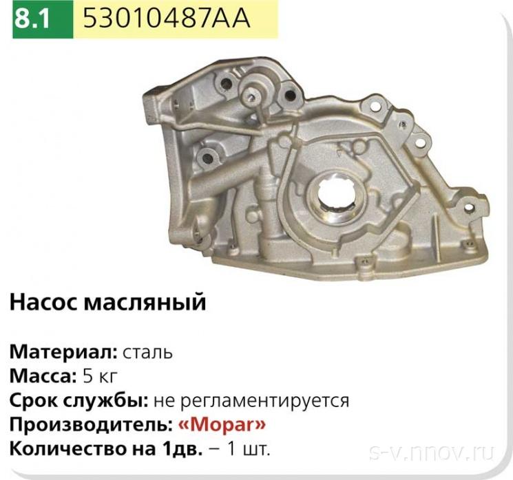

На этом моторе масляный насос стоит отдельным изделием на переднем торце блока:
watermark.php

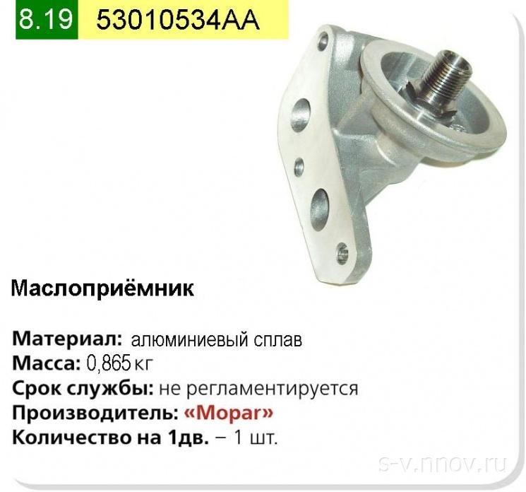

К нему приворачивается кронштейн под фильтр:
watermark.php
Масло с насоса гонится на фильтр и возвращается обратно на плиту насоса, а от туда идет в блок.
Можно рассмотреть вариант проставки под кронштейн фильтра.
Каналы масляные на модуле насоса видно.
Вот туда - в маслоприёмник я и хочу залезть = стальной штуцер на резьбе, в него стальной уголок , ну и шланг к маслорадиатору!
Royal257 спасибо! Вы подтвердили мою мысль.
Где стоит датчик мин. давления масла поставлю тройник и добавлю датчик показометра масла - обычный Волговский. Ну привык я с давлением ездить ! Завтра буду искать пробку в главной масляной магистрали - получается почти как на 402.
