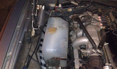

komandr
Завсегдатай
Регистрация
14 Окт 2008
Сообщения
584
Реакции
383
Баллы
225
Наши руки не для скуки! :haha:
Сварганил из полоски крепление бачка 3102 на два насоса. Туда, я вам скажу, ведро жижи влазит, даже забыл когда последний раз доливал :)

П.С. Адсорбер выкинул давно.
