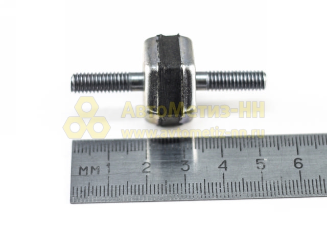

После недолгих раздумий были приобретены некие детальки под названием "опора ресивера таз2110" по 15 р. за шт.,
Благодарю за идею! Как они со временем, не рвутся? Просто у Вазоводов смотрю, они часто рвутся(может ресивер вибронагружен, может качество деталей плохое, может подделывают - у нас любят резинометаллические детали подделывать).
Еще уточнение, оказывается есть опора ресивера ваз 21121008104:
А есть опора стеклоподъемника ваз 21106104716:
Отличие только в длине шпилек похоже. Ну и многоие автомагазины даже их путают или считают, что это одно и то же. Автору идеи похоже продали 2 опоры ресивера и 2 опоры стеклоподъемника.

Как еще вариант понравился иномарочный:
Meyle 100 201 0002 - 63 рубля
Или Hans Pries 102744 - 55 рублей
Как такой тюнинг со временем себя проявил, кто-нибудь еще пробовал?

Купил в магазине Лада деталь (настоящем, он указан на сайте лада деталь) опоры стеклоподъемников. Выглядят примерно так - целиком черные и без надписей:
Резина хрупкая, легко крошится ногтем и пачкает пальцы черной пылью. Как-то стремно на такое вешать топливный насос. Как они через официальную сеть такую шнягу толкают?
Предполагаю, что есть в природе настоящие БРТ, на них есть артикул и надпись СоВа(почему сова? У них логотип ведь парусник?:
