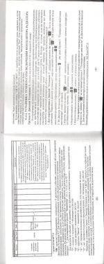

Мультитрониксом UPL.
это как? на мульте 1031gpl я могу только вручную одним нажатием принудительно включить вентилятор ож.
единственное воздествие на эбу -это изменение уоз.
других настроек не знаю,не видел.
У меня UPL есть и принудительное включение и правка температуры срабатывания. Если надо могу стр. инструкцию скан сделать.
И точно на данной Ителме баловался ранними температурами.

Кстати, схемка при подключении используется вот такая Посмотреть вложение 122069
Кристалл. ЭБУ Итэлма и Микас. Соатэ еще не подключал.
И для такой схемы первое реле лучше брать стартерное(волговское с большими клеммами и большей силой тока), а то на нем все силовые плюсовые провода питания на вентилятор конденсора и муфты висят.

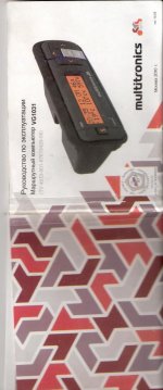

достаточно сказать страницу мануала, сам найду. есть мануал книжка(старая) и дополненная пдф на сайте мульта.
81 страница.
Тут правда нивидно нифига, если что кидай в личку почту, скину.
    50.2 KB · Просмотры: 34
    85.3 KB · Просмотры: 22

чавой то 161, спасибо,посмотрел, в электронном мануале другая стр и другая глава, надо-же столько времени пользую и никогда не замечал эту настройку. единственное помню.что выставлял границы предупреждения и пару раз пробовал нажатием сэт принудительно включить вентилятор.
