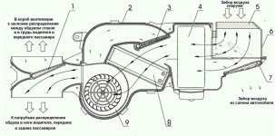

2. Заслонка рециркуляции. Печку я приобрел от волги с уже установленным в неё кондиционером. После установки на машину обратил внимание, что при открытии рециркуляции заслонка-таки позволяет проходить забортному воздуху в салон и отопитель. Так и должно быть или надо заслонку перекраивать, чтобы полностью перекрывал вход с улицы?
нет, заслонка улицу полностью не перекрывает, наоборот в нижнем положении заслонка должна перекрывать полностью салон.
объясню почему расчитана настройка так,чтоб при рециркуляции салона улица остаётся наполовину открытой:
в колодце имеется синтепоновый лёгкий фильтр,который имеет сопротивление(толстый гофрированный ещё больше сопротивление),если заслонка поднялась вверх,то больше свободного хода 90% воздуху обеспечивается из салона -без сопротивления и путь короткий, поэтому без фильтра в колодце -рециркуляция не правильно функционирует. (обратите внимание на схеме крайние положения заслонки рециркуляции.)
