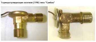

Термостат около испарителя с проводами -просто термостат, как предохранитель на крайний случай, кончик капилярной трубки прижат к испарителю. Этот термостат как в холодильниках, крутишь промерно ручку больше/меньше, для кондея ставят почти на самый минимум,чтоб испаритель не обростал льдом, а был на грани -чтоб капли воды не мёрзли и стекали, его роль Антиобледенителя, иногда так и назвают -Термостат или Антиобледенитель.. Но эта регулировка не может быть стабильной така как зависит от скорости вентилятора/температуры входного воздуха/ производительности компрессор+конденсер. поэтому термостат выполняет просто предохранительную функцию, изредко тупо отключая и включая.
Её задача разомкнуть цепь муфты компрессора, чтоб компрессор отключился. т.е она в цепи на линии компрессора.
Второй бронзовый -Термо Регулируемый Винтиль (ТРВ), обычно как универсальный применяется грибовидный(по форме шляпки) внутри мембрана, мембрана прижимаясь центром к маленькому отверстию -регулирует поступление жидкого фреона в испаритель, как из шприца, вплоть до полного перекрытия, степень регуляции мембранного не большая, но правильно согласованная система -вполне правильно работает. ТРВ прикручивается на трубку входа в испаритель, а капилярная трубка прижимается к выходной трубе испарителя и термоизолируется, от температуры выхода регулирется впрыск фреона(больше меньше), если выходная труба начинает подмерзать, то ТРВ полностью перекрывает вход, значит жидкий фреон может добраться до выходной трубы не испарившись, а далее попасть в компрессор -далее гидроудар/поломка. Хорошо расчитаный/и нормально функционирующий ,когда трв регулирует и редко перекрывает полностью.
Анарогичный ТРВ есть более точный, вместо клапана -игла, как форсунка, больше степеней регуляции, дороже, менее универсальна на сборном кондее, крепление чаще другое.
Другой "регулятор" датчик связанный с электрикой -датчик давления, прикручивается на ресивер "балончик" выполняет роль фильтра и осушителя. датчик замыкает и размыкает электрику в зависимости от давления в контуре: низкое давление полная блокировка включения -нужна заправка. сверх высокое давление -отключение только цепи компрессора,а вентилятор функционирует. Этот датчик может также временно отключать вентилятор если при работе системы начало падать давление в холодный период/зиму(не востребована на волге, на волге конд только для лета/жары :) ).
