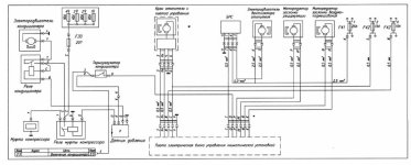

Это Вы заблуждаетесь. Мозг лишь ставится так сказать в известность, кондиционер включили.
Все это верно для Микас, там сигнал подается на контакт 2.5:
Для Моторолки все сложнее:
Реле К80 замыкаясь на массу выдает запрос "мозгу"
"Мозг" через реле К57 включает копрессор.
а у меня слегка другая информация, в моторолле есть уже в прошивке компрессор, а вот в проводке его нет в нижней колодке отсутствует мамка чтобы передать сигнал на мозги, счас решаю эту проблему, информацию дали официалы по обслуживанию а/м ГАЗ
