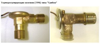

К концу лета решил доделать кондиционер. Трещинка в радиаторе была запаена, залили хладогент(все делали через какойто автомат, чем то смахивающий на автомат для пополнения баланса для мобилок:)). Поездил пару дней чувствую что плохо холодит. Проверили давление и мастер указал на эту фигню, которая на рисунках, назвал мастер термовентилем. У них в каталогах нигде нет, и интернет им не помог. Где такую взять? Заранее спасибо!
это: "ТРВ - терморегулирующий вентиль. Автоматическое устройство, регулирующее подачу жидкого хладагента в испаритель. Меняет свое проходное сечение под воздействием температуры."?

А подойдет любой другой ТРВ, или нужен именно такой. Найти не могу, а на нем самом ничего не написано. Какой ТРВ идет в комплекте кондиционера для Волг?

And_One, погугли "запчасти к Санден" или Алькор, смотря что у тебя стоит. В Москве полно должно быть. А вообще-то на нём, по идее, должна быть табличка...

ТРВ Как видно по фото стандартный "грибок", бывает ещё "кубик" _http://www.airconditioning.ru/parts.php .
Ну раз грибок установлен тогда грибок - _http://www.airconditioning.ru/txv.php шляпка грибка по разному отлита на корпусе _http://www.autocomplect.ru/catalogue/cond/valve.htm
на шляпке грибка должно быть написано что/чего, попробуйте переписать,сравнить...
Судя по вашему фото, по форме- вторая фотка первый образец.
And_One, хотя бы глянь, чё на компрессоре написано.
