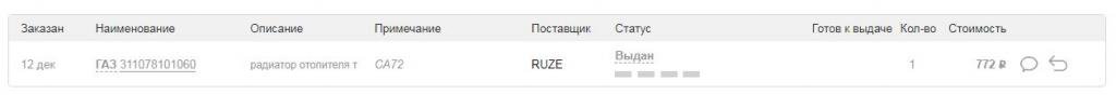

Нашел только в прайс-листе Газ Детали Машин строчку:
3110-8101060 радиатор отопителя ЗАО "РАДИАТОРНЫЙ ЗАВОД" Н.НОВГОРОД 1 093,45 (цена с ндс)
Заказывал в емексе, поставщик на скрине. По всем наклейкам, и номерам на бачках, орига. Печка у меня 31107.
Сразу проверил, перевернул патрубками вниз, из крана, шлангом подал воду. Вода прошла через весь радик, нагрелся за пару секунд. Вчера поставил, греет хорошо, -11 было правда, надо на посильнее морозах проверить.
Старый был тоже орига, родной, от печки. Но видимо забит уже, патрубок на выходе еле тёплый был, хотя на входе горячий.
