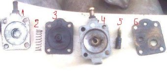

Далее при нестабильном хх можно крутануть винтик маленький на редукторе ( как я понимаю за разряжение который отвечает в коллекторе) на четверть оборота в большую сторону, перегазануть и выкрутить в прежнее положение... хх становиться становиться стабильным но не надолго...
Если ты крутишь показанный стрелкой винт, то это винт ХХ и канал там уже забит, потому сначала нормальный ХХ, потом пропадает. На моей этот винт закручен до конца, то есть канал перекрыт. Этот узел снимается без разборки редуктора. отвинчиваешь 4 длинных винта и снимаешь всё в сборе. На 2-м фото показано расположение деталей. Пронумерована очерёдность сверху вниз. Игла 5 вкручивается в корпус 4 в том месте, куда указывает стрелка на 1-м фото. Диафрагма 3 спрессована с прокладкой (на моей был надрыв по месту соединения диафрагмы с прокладкой, временно замазал герметиком, потом заменил). Клапан с медным седлом на диафрагме 3 идёт в ремкомплекте отдельно, его придётся ставить в новую диафрагму и кернить. Если диафрагма 3 не имеет надрывов лучше не трогай её. На фото 3 красной стрелкой указано отверстие, через которое газ подаётся в коллектор из 1-й камеры. Количество газа регулируется иглой 5. Вот этот канал и забивается при паршивом газе довольно быстро. Надо чистить канал в корпусе 4 и соответсвующее отверстие в корпусе редуктора, но если редуктор грязный, то канал снова быстро забьётся. На 4-м фото показано куда ввинчивается игла 5. Удачи.

2 недели назад именно этим я и занимался, последствия- описал выше- стабильный хх, радость на пару недель.:)
значится надо чистить редуктор.....
может таки поставить ловатто, 5 круб за смену просят...да и говорят таких проблем на ловатте нету....9опять-таки расход меньше ;) хотя куда ещё меньше)
