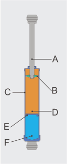

сергулик, Двухтрубный амортизатор ,бывают 2 типов - А)маслянные и Б)маслянные с газовым подпором, где 1 труба(рабочая полость) находится внутри другой трубы.
В двух словах, смотри картинку, там кроме жидкости есть ещё воздух, воздух должен быть полностю находится в внешней трубе(указано белым) а жидкость в центральной трубе(жидкость закрашена жёлтым), внизу трубы клапанная ситема, если амортизатор перевернуть или он полежал, то воздух перетекает из внешней трубы в внутреннюю трубу через клапан и амортизатор перестаёт работать, -провал -нет сопротивления -поршень по воздуху ходит как с сорванным шток от поршня. Когда по инструкции Этап/порядок прокачки -мы вытесняем воздух в внешнюю тубу,где и положено ему быть, а в центральной полости должна быть только жидкость...
Надюсь понятно объяснил. Двухтрубный аморт может быть и с газовым подпором -вместо воздуха закачен азот ,т.е. с давлением. (газовое давление в амортизаторе создано для того,чтоб масло не пенилось при интенсивных высокочастотных колебаниях, но одновременно придаёт жёсткость амортизатору -за счёт увеличения сопротивления на ход штока/поршня.)
Вторая фотка -Однотрубный амортизатор с газовым подпором высокого давления,как видно газ подвижной-перегородкой изолирован от масла..
