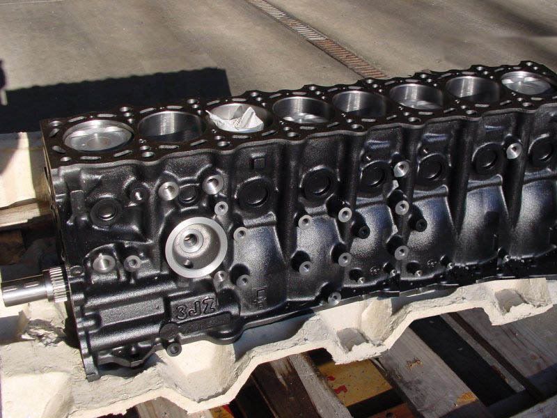

Если вы хотите от двигателя высокую эластичность, хороший момент с низких оборотов то это ваш выбор
Тогда ваш выбор - 3rz, если нет желания втягиваться в глобальную переделку подвески Волги, ее трансмиссии, тормозов и т.п. для эксплуатации с действительно мощным двигателем.
Вообщето 3rz и по моменту и по мощьности весьма скромный.
У него отличный график момента, но мощность и момент по сегодняшним меркам невелики. огромный ресурс позволяет форсировать 3rz до 400 и много более л.с., но 2jz все равно лучше ;)
Добавлено через 1 минуту 6 секунд
DMAD, а влезет?
