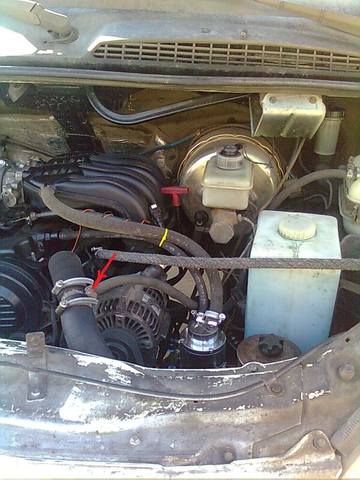

Братцы!!! Как у вас держится на тканевой изоленте то???
У меня его выдавило с пшиком из патрубка вместе с этой изолентой как только прогрелся до рабочей температуры!!!
