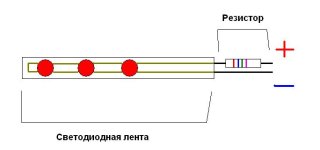

Вот тут написано как рассчитать необходимый резистор и есть калькулятор для расчета нужного резистора: http://www.casemods.ru/services/raschet_rezistora.html
А подключать резистор к диодной ленте лучше всего так, как я нарисовал на картинке. Точно так же он подключается и к отдельному светодиоду.

HOMEP2212, Этот фокус с лентой не прокатит там на каждй диод уже стоит свой резюк там нужно именно подбирать токоограничивающий резюк на вход ленты(кстати можно имже сыграть и убавить яркость ленты), а зная познания в электрике итп Аэрус, остаётся только один метод, метод тыка.:)
Прокатит если не на все ленту ставить, а на каждый её отдельный участок по три светодиода. Проверено, хоть и не мной.
очень дорогой вариант! но можно купить переменное сопротивление (килоома на полтора) выставить на нём максиум и по тихоньку убавлять добиваясь оптимальной яркости, при поданных 15 вольтах и не забыть контролировать амперметром протекающий ток.
для такого эксперимента (дабы было дёшево) я рекомендовал отрезать от ленты один сегмент, посчитать потом общий гасящий резистор (на всю ленту) не составит особого труда.
