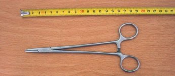

XTBell, ты сам себе ответил на вопрос, как снять резинку. Идешь в магазин иедтехники и покупаешь медицинский зажим, им и снимешь резинку. Цену инструмента к сожалению назвать не могу, я себе такой приобрел бесплатно, в семье 4 врача. У меня была точно такая же проблема с резинкой, снимал медицинским зажимам. Советую прикупить штуки три разных размеров. В твоей проблеме поможет самый длинный зажим. Только не зажимай слишком сильно, не далее второго зубца, а то будешь не только резинку доставать, но обломок зажима. Кстати советую всем иметь в наборе инструментов такой зажим, не заменимая вещь. Мне он также помогал менять бензонасос.
На фотографии один из зажимов из моего набора инструментов.

HOMEP2212, у меня отец инжнер-конструктор)) так что какие инструменты и где нужны в нестандартных ситуациях я знаю...именно по этому про зажим и вспомнил))
так что получается я оказался прав - снимается эта гадость только им.

а если стамеской узкой отшкрябать от изолятора? Это же резина в конце-концов, а не армированная бетонная болванка.
Teh, это проблематично. Резинку надо вытягивать вверх, а для этого её надо либо чем-то подцепить снизу, либо зажать край и тянуть вверх за него.

Teh, тебе все правильно ответил HOMEP2212,
сегодня купил зажимы самые длинные и таки вытащил эту дрянь! машина - просто ураган стала! не узнать!)))
