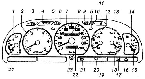

В салоне. Где температура ож, тахометр и тд. http://www.e-reading.org.ua/illustrations/90/90748-i_001.jpg 13 – указатель давления масла;

У меня на тахометре нет букв только полоски вот такая приборная доска

Напиши, где стоит стрелка на холостых при прогретом двигателе (по рисунку в посте №70).

Наверху давление масла, справа - температура охлаждающей жидкости, внизу - амперметр, слева - уровень топлива. На прогретом двигателе стрелка давления масла на ХХ не должна опускаться ниже красной зоны, а лучше чтобы вообще до неё не доходила, на оборотах стрелка должна быть ближе к середине шкалы.

Когда завожу стрелка не доходит до красного, она где-то посередине. А вот когда ключ зажигания просто поворачиваю, перед тем как завести горит красная лампочка.
