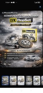

По спецификации вбиваешь каталожный номер выжимного выдает различные варианты, все плюс минус одинаковые
Широкий железный под бугорки лапок простой корзины.. при нажатии они расползаются по патшипнику .
Под лепесток узкого хватает ,иначе краями широкого будешь выышимать под конец середину лепестка .
Вот глянь какой на картинки комплекта ..
И нахрен эти спецификации Screenshot_2026-07-02-17-36-40-142_ru.ozon.app.android.jpg
