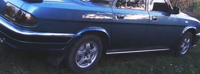

Вот собственно купил только что. Коротковатые немного правда, но наружнюю часть короба прикроет от каки, которая летит из под колеса. На упаковке таблица совместимости, написано что подходит на 31105, 3110, 3102, про 24 к сожалению ничего не сказано. Об бардюр сломать нереально, они резиновые и эластичные. Цена 211 рублей.

У меня тоже стоят универсальные, не забрызгивает и не "чиркает". Мягкие, эластичные, идеально обводят крыло. Правда на задних сделал вырез под рессору, но немного перестарался.
2 года полёт нормальный!

Сержант ты наверное очень аккуратно ездиш:) Я не представляю как на таких с бордюра спускаться да и вообще не представляю как ты их уберег. Хотя может у вас бардюры другие:)
