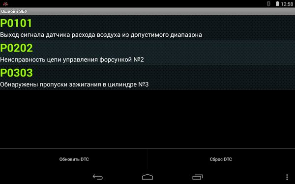

Подумал насчет возможности обзавестись вот такой приблудой:
Multitronics MPC-800
http://www.multitronics.ru/products/univers/mpc800/
В отличие от стандартных БК, на мой взгляд гораздо удобнее, потому что:
1) Не надо видоизменять панель, пепельницу, переделывать под БК другие места на торпеде;
2) Все ошибки, параметры, статистика поездок и прочее сохраняются в памяти самого устройства, расположенного в незаметном месте. Считать данные можно любым смартфоном или планшетом на андроид, оснащенным блютуз;
3) Интерфейс заточен под смартфоны с ОС андроид от 2.1 и более поздних версий. поэтому можно поставить программку на любой смартфон и пользоваться.
4) обычно смартфоны располагают над торпедой, справа или слева от руля, что обеспечивает возможность не сильно отвлекаясь от дороги считать данные БК с экрана устройства. Также лично мне удобнее тыкать в виртуальные кнопки на экране смартфона, чем в физические где-то внизу бороды торпеды...
По информации на сайте производителя ЭБУ Микас и Моторола со стандартными прошивками (вт.ч. с двухтопливной системой питания) поддерживаются. Кто-нибудь пользуется таким БК? Поиск по форуму ничего не кажет...:(
