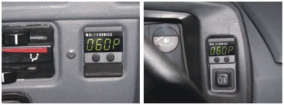

Re: Установка БК multitronics Di15G
Здесь описание, мануал и фотки _http://www.multitronics.ru/products/mk_gaz/di15g/
Ну, фотки Вы уже притащили, в частности, на мой вопрос они не отвечают, описание есть у топикстартера. Мануал так же не отвечает на мой вопрос, ибо все написано теми же словами что и у топикстартера, и никаких рисунков/фотографий для такого "дремучего" установщика как я. Да и вся тема в данном ключе больше похожа на рекламу...
Брат это не реклама. Просто я описал процесс установки и очень надеюсь что это кому нибудь поможет если ктото захочет себе такой поставить!!!!
