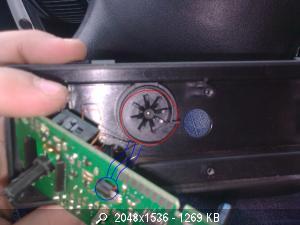

Замучило трещание из блока управления климатом, то сильнее, то слабее, решил разобраться, что же там трещит. Разобрал и нашел вот это:
Как я понял, этот мини-вентилятор (обведено красным) охлаждает конденсатор (обведено синим) или вроде того через решеточку в панели блока. И когда запускается двигатель, этот вентилятор начинает крутится и издавать тот самый противный треск. пошатав туда-сюда, добился лишь ослабления треска, но проблема не решена. Кто нибудь сталкивался с этим? Просто боюсь поменяв панельку, столкнуться с этим же дефектом.

Он ничего не охлаждает, он нужен для датчика температуры, чтоб через него бвл постоянный поток воздуха, иначе температура воздуха в салоне и в близи датчика будет разная. Поробуй смазать силиконовой смазкой, или купи новый моторчик от 2110, он вроде такой же, стоит порядка 100 р.

pisikamushkin, да, я уже понял что это не то, что я думал :rolleyes: моторчик то купить можно, вопрос как подключить, потому как в радиотехнике я дуб-дубом, и с платами и паяльником работать не умею (как то уже спалил блок управления новогодней гирляндой вместе со всеми лампочками в ней, аж пробку в щитке выбило, больше к паяльнику не прикасаюсь) :rolleyes:

LeX91, ну тогда проси соседа, друга, там всего то 2 проводка припаять нужно, но если ты совсем паять не умеешь то не лезь, дорожки на плате очень просто портятся при неправильной пайке. А менять блок из-за моторчика это совсем нерационально.
