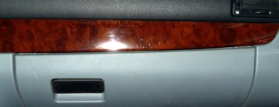

Добрый вечер, товарищи. Видел тему про бардачок в старом салоне, а вот про новый не нашел.
Проблема всем известная-щель в левом верхем углу бардачка.
Кто-нибудь решал проблему:?

Вообщем делаю отчет по проделанной работе. Мне нужно было снимать панель, поэтому решил избавиться от щели. Для этого нам понадобиться снять верхнюю часть панели. Сразу скажу, конструкция у бардачка просто ужасна, поэтому, когда будете регулировать ругайемся поменьше.
Вообщем по делу.
1. Снимаем верхнюю часть панели. Для этого понадобиться торцевой ключик на 8, отвертка крестообразная :
а) Снимаем верхний и нижний кожух рулевой колонки( 6 шурупчиков крестовых)
б) Снимаем накладку на панель приборов(2 шурупчика крестовых). И панель приборов 4 самореза на 8.
в) Поддеваем аккуратно отверткой решетки воздуховодов( всего 3) и вытаскивам их. Так же насилуем 2 верхних накладки обдува лобового стекла( под ними саморезики-откручиваем)
г) Снимаем левую накладку под дерево, где ближний свет и корректор фар (шурупчик крестовый).
д) Снимаем две других накладки под дерево-держаться просто на защелочках( под ними саморезы)
е) Справа и слева отрываем дверной уплотнитель и сняв закглушечки сбоку в нижней части панели откручиваем по 2 шучупчика крестовых.
ж) Поднимаем верхнюю часть панели, отсоединяем пищалки, снимаем панель со стоек. Вот и все.
2. Над бардачком откроется болтик самого язычка.( фото 1) Вообщем, для идеальной щели и слева и справа и сверху, нужно регулировать язычок, поднимать его выше. Мне хватило подложить под него кусок шумки 8 мм. Прикручиваем обратно.
3.Так как теперь язык поднялся-резиночки в бардачке( ФОТО 2) нужно чуть чуть подрезать лезвием, так как крышке нужен простор:)
Вот собственно и все. Выкладываю фотки как было и как стало. Фото 3 и 4.
Есть вопросы-обращайтесь.
