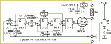

Продолжу тему. Собирал я тут регулятор нагрузки на ШИМ для плавного управления мотором печки. Мотором он в итоге управляет, но воет ****а, т.к. мотор со своими обмотками/магнитами/зазорами выступает в роли излучателя, и пользоваться им в салоне невозможно. Но нагрузкой схема управляет великолепно, полевик (другой, но тоже n-канальный в 220 корпусе) был взят из сгоревшего б/п от компьютера, так что затраты опять же почти приближены к нулю.
Короче, всякими попонагревами и лампами накаливания схема будет управлять на ура, правда, на полевик надо будет повесить радиатор, в зависимости от мощности нагрузки. На полной полевик не греется, т.к. падение напряжения очень мало.
Вот теперь наверно придется приколхозить девайс вместе с попогреем, не выбрасывать же.
