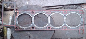

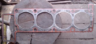

Начал откручивать головку(ну тут уж сами понимаете пришлось) а болты практически все открутились без усилия.. Короткой трещеткой.
Прогаров на прогладке нет, но судя по всему нормального уплотнения не было.
В общем буду ставить две металлических прокладки от евро3.(был паронит судя по всему)
