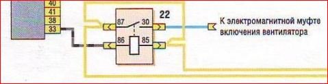

Так же, как и от термодатчика на радиаторе, через реле. На схеме желтым
это +12. 33 нога ЭБУ при срабатывании подключает обмотку реле на массу,
реле срабатывает и включает вентилятор. Или муфту вентилятора.

Через реле надо. Выше кусочек схемы управления двигателем 40522 авто
"Газель". Вот там на 86 ногу реле цепляем один конец датчика, а второй на
массу. Вместо управления от ЭБУ.
именно это я и хотел сказать.тока не-много по своему обьяснил;)
т.к. лучьше вООбще обойти ЭБУ и зделать муфту-кулер независимым от ЭБУ
