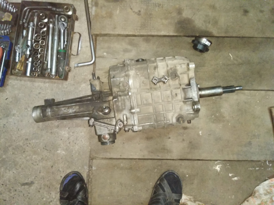

Шум (рокот , жужащий) на 4 передаче при скорости 60 км и при оборотах 1800- 2100 и пропадает где-то в приделах 70 .

Вряд ли. Скорее иголки в сочленении 1-чного и 2-чного валов. На остальных передачах вся эта сборка с обеих сторон подпирается шестернями промвала, передавая полезную нагрузку. А на 4-й прямой передаче там начинает все болтаться как ***** в проруби, ввиду того, что никакого усилия в точках контакта шестерен нет.
Для коробок в заводском исполнении это нормальное явление, избавиться от которого можно лишь проделав работу по переводе коробки на все конические подшипники. Это могу с полной ответственностью заявить, основываясь на собственном опыте. А также теперь уже вполне могу порекомендовать всем желающим такую переделку. Кому интересно - велкам в бортовик на драйве.

Для убирания заводского шума отечественных КПП более, чем достаточно, заменить все подшипники на импортные аналоги таких фирм-производителей, как NTN или SKF (только не украинский). Эффект грандиозный. И переделок никаких не требуется. А для убеждения в этом достаточно даже просто в руках крутануть наш подшипник и NTN и сразу всё станет понятно. А если ещё и китайский покрутить, которые в последнее время на наших заводах используют, то там вообще разница огромнейшая будет.
Да, цена будет на NTN тоже немаленькая, но они того стоят, тем более, что бегать будут очень долго.

Там несколько записей
Добавлено:
игольчатый не работает
Не работает, но люфт в нем приводит к тому, что всю эту колбасню начинает ломать в месте сочленения. Образуется дисбаланс и дополнительная вибрация, которая более ярко выражается на определенных частотах вращения при вхождении в резонанс. Зазор в зацеплении шестерен так же меняется в такт вращения, что шума только прибавляет.

@Shershavchyk, 90% проблем стуков грибков на шариковых это люфт в промежуточном вале .. убери его и тишина ..
Не было там никаких люфтов, так как изначально стояли роликовые конусные подшипники и натянуты были как положено. Эта коробка до переделки снималась-устанавливалась и разбиралась-собиралась много раз. Пока меня это окончательно не подзаело...
К стати, если бы таким вот простым способом решалась данная проблема, то не пестрили бы все интернеты заявлениями, что эта коробка недоделанная и с 4-х ступкой она и рядом не валялась по множеству параметров. И конечно же не стал бы завод на последних ГАЗ-овских коробках воплощать в жизнь идею замены всех шариковых подшипников на роликовые конические.

@Shershavchyk, наверно ... А может просто народ не смог с её доработкой справится .. Перевести в порядок , там нюансов много ... Вот регулировочные шайбы промежуточного вала куда ставят ?
Не совсем понял вопрос. Они обычно вкладываются в посадочное место наружной обоймы подшипника, отлитое в картере коробки. Хотя, думаю, ничего страшного не произойдет, если регулировочные шайбы напялить на вал, а потом напрессовать на него внутреннюю обойму подшипника. Конечно же, такой вариант будет не лучшим с точки зрения удобства регулировки. Хотя на надежность работы узла это никак не повлияет.
При регулировке натяга подшипников надо учитывать тот факт, что в этой коробке конструктивно заложена зависимость этого самого натяга от толщины паронитовой уплотнительной прокладки, устанавливаемой между двумя половинами картера. И я сам однажды был свидетелем регулировки методом подбора ее толщины. Идея, разумеется, бредовая, однако, ввиду того, что прокладки продаются разной толщины, да и не составит труда ножницами вырезать прокладку из бумаги нужной толщины, она позволяет получить желаемый результат. Чаще же, у тех, кто не учитывает влияние толщины этой прокладки, да и вообще всегда пытается сделать все через жопу, возникают проблемы. Иногда даже серьезные.

@Shershavchyk, как правило в пустой скрученный корпус ставят промежуточный и смотрят какую шайбу надо .. А потом только закидывают потроха и собирают .. шайба всегда в переднем стакане , там нагрузки меньше а зад идёт за 0
