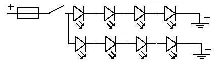

TASMAN, слушай нарисуй схему подключения освещения ковриков-куда запитывал,есть ли предохрнитеь и реле
Запитывал от свободного предохранителя, который находится в блоке предохранителей. Подключено всё без реле, так как светодиоды потребляют очень мало. (и я не видел смысла в подключении всего этого через реле). Вот схемка. Будут вопросы обращайтесь!
