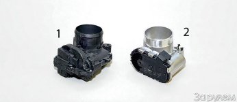

Дросель для Газа делается SIEMENS на фото № 1 а для УАЗа BOSCH на фото № 2....
Если я не прав то каталожный номер в студию...
