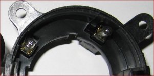

участник, там 2 вида лампочек, одна по центру в ручке, и две лампочки по краю в ободке. все лампочки 1,2 ватт.
те,что в ободке имеют цоколь как от приборной панели, контакты проволки загнутые,вставляются нажатием в патрон.
Центральная лампочка того же размера,только патрон стальной с 2 пимпочками фиксируется на пол-оборота.
центральную лампочку бывает сложно вытащить пластик плотно держит,нижняя пружина не силах вытолкнуть,а пальцам не хватает длины колбы прихватить,утоплено.
Ручка снимается легко,только надо осторожно не сломать единственный фиксатор ручки, с торца ручки есть отверстие,вставить в отверстие тонкое чтото по диаметру шило/скрепку/гвоздь... осторожно надовить на 1-2 мм и пытатся второй рукой ручку слегка тянуть на себя,если гвоздь достаточно отодвинул защёлку,то ручка легко сползёт, сильно гвоздёт не давить фиксатор пластик,большее отгибание - отломается.

Обещанные фото.
Лампочка с металическим цоколем -центральная ломпочка.
Лампочка с согнутыми ножками -это боковые, которые вставляются в съёмный пластиковый патрон.
