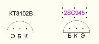

Это не импортный,скорее всего КТ3102В, их ещё в советские времена выпускали. Туда можно поставить ЛЮБОЙ маломощный кремниевый транзистор, только надо посмотреть коэффициент усиления по справочнику, чтобы не меньше чем 3102В был. Если есть С945 ставь его, но учти, что на 3102 выводы Э-Б-К, а на 945 Б-К-Э, это если держать выводами к себе и срез на корпусе тоже к себе. Тут 2SC945 http://www.radiomods.co.nz/transistors/2sc945.pdf
