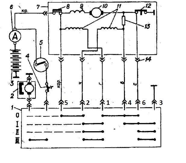

Ребята,всем доброго дня.Тоже сегодня столкнулся с такой проблемой: старый мотор дворников шагал еле-еле.Я купил новый.Прикручиваю,одеваю разъем- пробую!Ну и фиг вам.Ни туды и ни суды!Подключаю старый мотор,такая же песня.Беру пробник и смотрю,что куда приходит (зажигание включено,переключатель во втором положении.Приходит плюс на красный провод,и все,больше ничего.И вот тут у меня засада получилась! А как считаются контакты в колодке?На родной схеме (да,все сохранилось) цвета одни,а в натуре -другие!Подскажите,пожалуйста,а лучше бы картинку ,хоть карандашиком.Надо вот перемкнуть контакты,а счет не знаю.И это не одна на сегодня проблема.Сегодня же и не стал работать мотор печки.Лампочка на клавише горит,а мотор молчит.Ну тут проще,разберусь.

@GAZ05,
Походу кажись это тебе надо... Это с 24ки
i
Добавлено:
Тут глянь , чего то есть
Добавлено:
И тут.. https://forum.allgaz.ru/threads/Под...салоне.16757/page-2?ysclid=mvcag5lna350238020

Спасибо,дед ВАНЯ!По схемке понятно,да я и сам тут же,на форуме, нашел тоже хорошую схему,подробно реле,переключатель и распиновку колодки.Завтра займусь.Еще раз спасибо!
Да,а вот что я нашел

Это да, про него забыл.
Термопред только на старых моторах стоит отдельно.Я для пробы провода от него открутил и соединил их вместе.Результат тот же.А причину я выявил,искать не стал.На колодку мотора не приходил "минус".Я просто взял провод №3 и посадил его на кузов.Все заработало,да шустро так,со старым мотором ни в какое сравнение.Да,выявил ошибку в распиновке контактов в колодке:Контакты 1 и 3 нужно поменять циферками,т.е. первый будет третьим,а третий - первым.Остальные совпадают.Мож кому пригодится.Все,спасибо всем!Пойду теперь искать,куда тепло делось1
