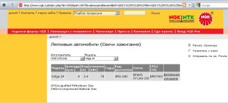

Недавно опять посетил эту тему, почитал, покопался и к своему стыду обнаружил, что свечи-то у меня стоят не те, которые должны.
Если воспользоваться помощником сайта, то на Волгу (дв. 24Д под АИ-93) идут свечи бриск N17, а по таблице взаимозаменяемости - 15.

По таблице взаимозаменяемости мне нужны BP6H, а производитель другое советует...
    87.2 KB · Просмотры: 49
    63.4 KB · Просмотры: 42
