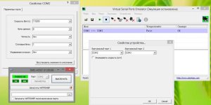

Int21h, Этот эмулятор обманул, показывает два порта типа. Но запускаю тюнинг про 4.10 и не может загрузить карты. Раньше при попытке загрузить карты писал, что оборвалась связь с адаптером. Теперь вообще виснет если пытаешься открыть прошивку.... Что то не канает блин..
При эмуляции устройство точно Pair и в окне SMS HOST выбран оидн из портов(у меня ком2 и ком3, выбран ком2)?
Если во время открытия прошивки обрывает - совместимость с windows 98\windows me нужно поставить.
Вечером попробую на ноуте с вин 7 запустить. Но я думаю раз на 8ке запустил то и на 7ке пойдет

Баллы
265
Int21h, Запустил в совместимости с 98-ме, теперь грузятся карты калибровок и не вылетает сообщение о потере адаптера, а просто встаёт дорожка загрузки карт и усё :haha: не сдаётся сволота.
Добавлено через 47 секунд
Да точно Pair и порты 1=2, создал ещё и 4=6 на всякий случай.
Добавлено через 22 минуты 30 секунд
Теперь сообщение не вылезает, просто виснет при загрузке прошивки и всё.
У меня бывает не открывает когда флешка торчит. И я забыл сказать что нужна чистая CTP без установки демо ключа - файл установки + альтернативный хвост . В личку скинул пароль
На win 8 64 bit
