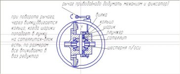

А самостоятельное изготовление не рассматриваете? Найти бы схемку или фото данного девайса, а додумать на волгу можно и самим!:)
Пока нашел только это.
